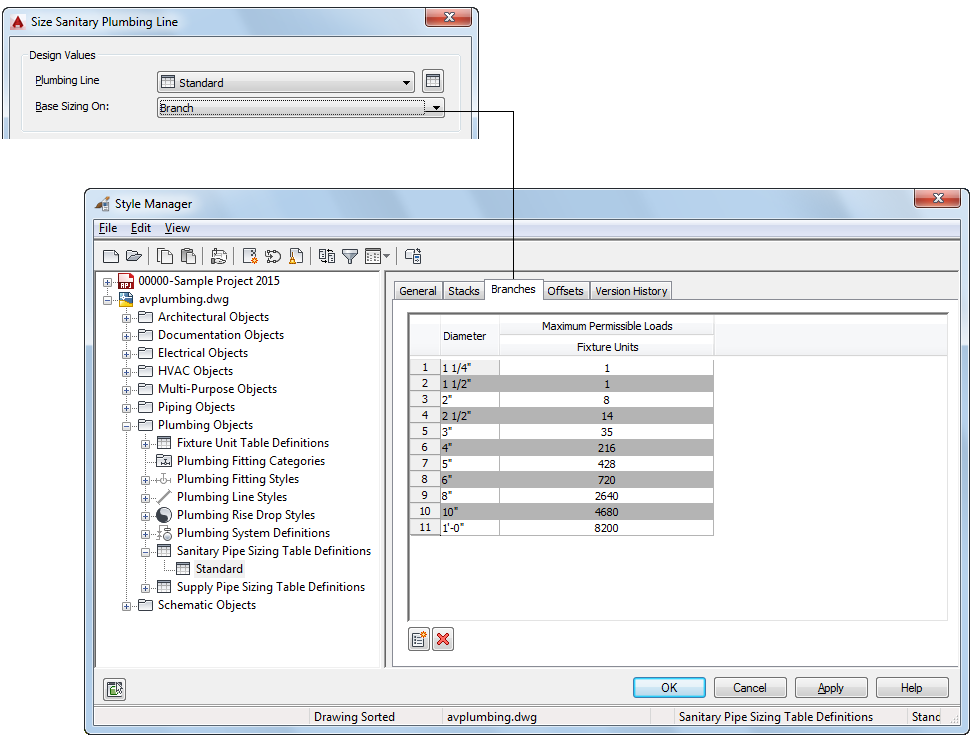

Если участок канализационной сети ВК определяется как ответвление, программа выполняет расчет размеров на основе информации, представленной на вкладке "Ответвления" в таблице размеров линии канализации (таблица размеров труб), определения которой имеются в Диспетчере стилей.
