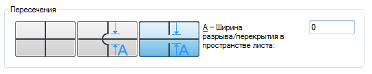

Чтобы задать аннотацию для стиля линии сети ВК
. Можно указать, что пересекающиеся линии будут отображаться как есть, с перекрытием или с разрывом.
