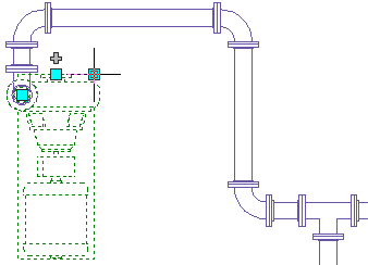

На следующих иллюстрациях показано использование ручек местоположения для переноса мультивидового элемента насоса. Трубы и фитинги перемещаются вместе с ним, однако все остальные компоненты остаются на прежнем месте.
Ручка местоположения, выбранная на мультивидовом элементе

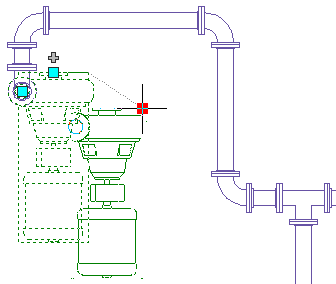

Указано новое местоположение
Полученная компоновка
