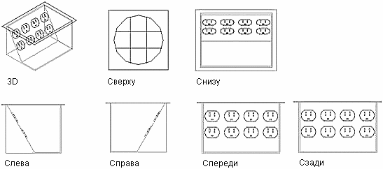

Для всех видов, заданных для компонентов на основе стилей, следует создать дополнительные видовые блоки, которые необходимо в определении стиля назначить конкретному виду. Эти назначенные виды определяют внешний вид имеющихся в чертеже компонентов на основе стиля. При работе с ортогональными видами можно создать 6 блоков на виде плана/фасада и назначить их последовательно каждому ортогональному виду. Кроме того, ортогональный вид можно представить с помощью блока 3D модели. Сведения о настройках вида см. в разделе "Определение видов для стиля".
Направления взгляда в ортогональном виде (на примере утопленной сдвоенной розетки)

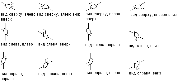

В изометрических видах должно быть создано двенадцать видовых блоков для каждого компонента на основе стиля.
Направления взгляда и варианты ориентации элементов в изометрическом режиме
Выбор режима во время создания или редактирования компонентов на основе стилей производится на вкладке "Виды" диалогового окна "Определение стиля". В ортогональном режиме имеется возможность назначать видовые блоки каждому направлению взгляда, свойственному этому режиму. В изометрическом режиме можно назначать видовые блоки каждому повороту в изометрии для каждой изометрической плоскости. Более подробную информацию см. в разделе "Определение стилей видов".
