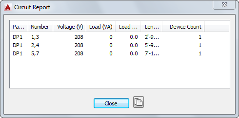

При создании спецификаций для электрического проекта может пригодиться функция просмотра информации о конкретных цепях, имеющихся в чертеже. В отчете о цепи можно увидеть имя назначенной панели, имя цепи, данные о напряжении, нагрузке (в ВА), длине цепи и количестве устройств в одной или в нескольких выбранных цепях.
Эти данные можно копировать из отчета в буфер обмена и вставлять их в другое приложение, например, в электронную таблицу или в приложение для обработки текста.
Чтобы сформировать отчет о цепи
