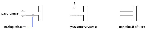

Построение концентрических кругов, параллельных отрезков и кривых.
При выполнении этой команды используется системная переменная AMOFFSETLAYMODE . В режиме "Обычный" (AMOFFSETLAYMODE=0) смещение объектов осуществляется на слое исходного объекта. В режиме "Текущий слой" (AMOFFSETLAYMODE=1) программа выполняет сдвиг объектов на текущий слой.
Отображаются следующие запросы.
Расстояние между существующим объектом и создаваемым объектом. Можно задать несколько значений, разделенных символом "|". Например, для создания объектов на расстоянии 0,125, 0,25, и 0,5 от существующего объекта, задайте "0,125|0,25|0,5".
