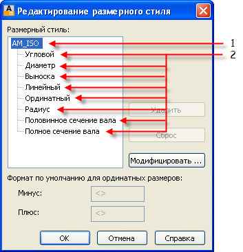

Размерные стили, связанные со стандартом оформления, представляют собой базовый размерный стиль (1 на рисунке), который определяет базовые параметры размеров для стандарта, и субстили (2 на рисунке), определяющие стили различных типов размеров. В большинстве случаев субстили идентичны базовому стилю. В некоторых случаях, когда требуется применить уникальные характеристики к типу размера, среди параметров по умолчанию для этого размерного стиля имеется хотя бы один, отличающийся от параметров базового размерного стиля.
При изменении параметров базового размерного стиля изменения применяются ко всем субстилям. Если параметр субстиля не соответствует параметру базового размерного стиля до изменения (например, если параметр в субстиле переопределен), параметр к этому субстилю не применяется.
AutoCAD Mechanical позволяет настраивать субстиль в диалоговом окне "Размерные стили". При восстановлении субстиль синхронизируется с текущим базовым размерным стилем, а все пользовательские переопределения из этого субстиля удаляются. Стандартные переопределения по умолчанию, необходимые для применения уникальных характеристик соответствующего типа размеров, не сбрасываются.
