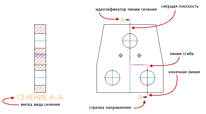

Стили сечения определяют внешний вид следующих объектов:
  • Метки разрезов
  • Идентификаторы линии сечения
  • Линия, обозначающая секущую плоскость
  • Сегменты линии, используемые для конечных участков и изгибов
  • Стрелки направления
  • Штриховка (только в документации модели)

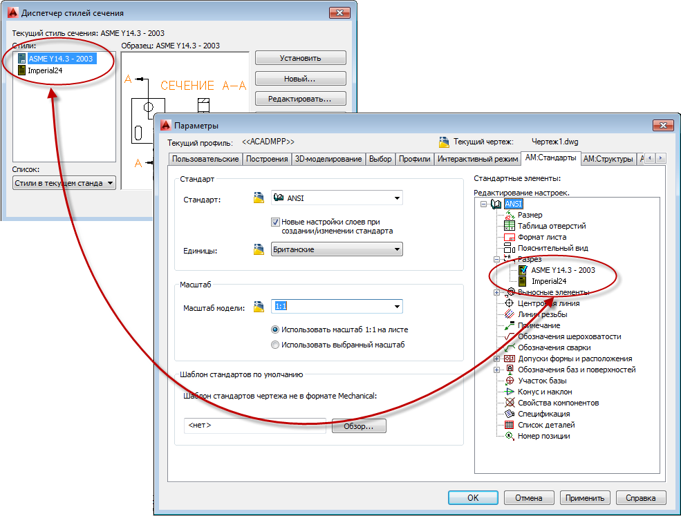

Параметры, определяющие внешний вид объектов AutoCAD Mechanical сохраняются в именованном наборе параметров, называемом стандартом оформления. Стили сечения сохраняются вместе со стандартом оформления и рассматриваются как версии редакции стандарта оформления.
Стили сечений AutoCAD обозначаются значком . Стили сечений AutoCAD Mechanical обозначаются значком . Только в AutoCAD Mechanical стили сечений могут наследовать настройки для текста и выносок из главных настроек стандарта оформления.

Новые стили сечений, создаваемые с помощью диспетчера стиля сечений, создаются как стили сечения AutoCAD. Но никогда не как стили сечения AutoCAD Mechanical. В AutoCAD Mechanical стили сечения являются частью стандарта оформления и создаются автоматически.
