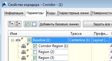

При моделировании длинных коридоров или сетей коридоров рекомендуется создать несколько областей. Обычно области коридора применяются для обозначения назначения различных конструкций, причем граница каждой области отделяет конструкцию с одним назначением от конструкции с другим назначением. Тем не менее можно добавлять области без изменения конструкций. Дополнительные области удобны в управлении — диалоговое окно "Свойства коридора" можно использовать для отключения моделирования областей, которые не требуются для текущих операций (см. рисунок 13). Это ускоряет процесс перестроения коридора.
Рисунок 13. Отключение областей коридора и базовых линий
