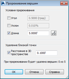

Удаление ненужных точек
На рисунке 16 показано диалоговое окно настройки операции прореживания. В нем можно указать применяемые коэффициенты прореживания, скорректировать числовые значения и выполнить предварительный просмотр результатов перед выполнением операции. Для просмотра информации о прореживании и изучения использования предложенных элементов управления нажмите кнопку "Справка" в этом окне.
Рис. 16. Элементы управления прореживанием.
