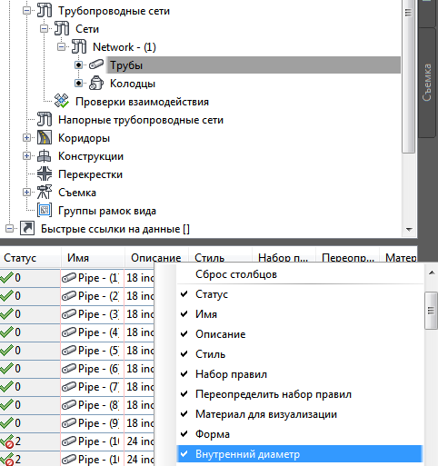

Щелкните правой кнопкой мыши коллекцию на вкладке "Навигатор" для пакетного изменения свойств, например стиля, правила или материала для визуализации.
Рисунок 3. Редактирование стилей в виде элемента
На вкладке "Навигатор" трубопроводной сети можно быстро изменить стили нескольких труб или колодцев, как отображено на рисунке 3.
Групповое редактирование труб или колодцев
  1. Щелкните правой кнопкой мыши коллекцию "Трубы" на вкладке панели навигатора.
  2. Удерживая нажатой клавишу SHIFT, выберите трубы, затем в виде элемента щелкните правой кнопкой мыши заголовок столбца "Стиль" и выберите "Редактировать".
  3. Выдается запрос на выбор другого стиля. Выберите стиль, выбранные трубы обновляются в чертеже.
