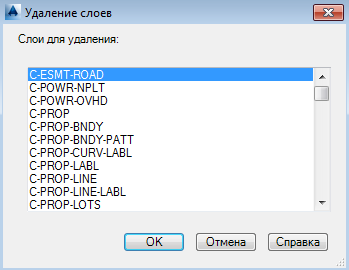

  1. В командной строке введите "СЛОЙУДАЛ".
  2. Выберите объекты чертежа в слоях, которые требуется удалить, или используйте параметр "Имя" для выбора слоев в диалоговом окне "Удаление слоев", как показано на рисунке 10.
  3. Нажмите клавишу Shift или Ctrl для выбора нескольких слоев в списке.
Рисунок 10. Выбор слоев для удаления
Прим.:
При удалении слоев из файла шаблона (DWT) убедитесь, что на эти слои не ссылаются необходимые или активные стили или параметры.
