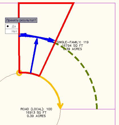

  9. Если предлагаемое решение корректно, отображается графика для предварительного просмотра. Смещение от внешней границы отображается зеленой штриховой линией, как показано на рисунке 8. Примите полученное решение или введите "Нет", чтобы прервать работу с командой и откорректировать параметры назначения размеров.
    Рисунок 8. Предварительный просмотр предлагаемого решения и линии смещения от внешней границы

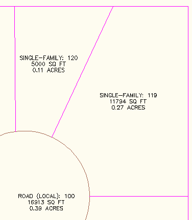

    Рисунок 9. Новый участок создан

  9. Если предлагаемое решение корректно, отображается графика для предварительного просмотра, как показано на рисунке 10. Примите полученное решение или введите "Нет", чтобы прервать работу с командой и откорректировать параметры назначения размеров. На рисунке 10 графика для предварительного просмотра выведена при включенном автоматическом режиме.
    Рисунок 10. Предлагаемое решение с учетом критерия максимальной глубины
    При принятии предлагаемого решения создаются новые участки, как показано на рисунке 11.
    Рисунок 11. Создаются новые участки
