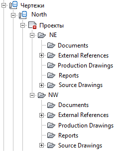

Рисунок 2. Вложенные папки проекта Vault
На рисунке 2 показаны проекты NE и NW в рамках одного проекта Vault под названием "North". Ссылки Autodesk Vault могут указывать на любой объект в папке проекта North. Если такие ссылки необходимо распространить на другие проекты, для таких проектов необходимо создать новые папки, вложенные в рабочую папку проекта North. Воспроизведите структуру проекта в Vault с помощью средства администрирования Autodesk Vault. Вложенные папки в проекте можно использовать для систематизации папок с чертежами и документами, но не с другими объектами проектов, такими как ссылки в файлах Навигатора или базах данных Autodesk Vault (PointsStatus.mdb, PointsGeometry.mdb, Survey.sdb и Survey.sdx).
