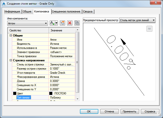

Метки стандартного стиля "Grade Only" (Только уклон) отображают уклон с использованием стрелки направления, указывающей направление вверх для характерной линии.
Рисунок 5. Стандартное отображение метки стиля "Grade Only" на характерной линии
Используйте выражение для настройки стрелок направления в этом стиле меток так, чтобы они указывали направление уклона вниз (иногда это удобнее). Для этого нужно отредактировать компонент "Стрелка" в стиле "Grade Only", как показано на рисунке 6.
Рис. 6. Настройка стрелок в стиле меток "Grade Only".
Для задания уклона наклонных стрелок:
  1. В окне "Область инструментов" на вкладке"Параметры" разверните окно "Общие" "Стили меток" коллекцию "Линии".
  2. Щелкните правой кнопкой мыши на "Grade Only""Редактировать".
  3. В диалоговом окне "Создание стиля меток" на вкладке "Компоновка" выберите компонент "Стрелка".
  4. В разделе "Стрелка направления" щелкните "Угол поворота" и выберите "Проверка уклона".
  5. Чтобы применить изменения нажмите ОК.
