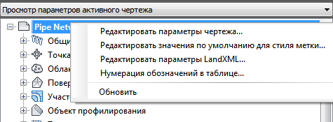

В AutoCAD Civil 3D управление обозначениями в таблице выполняется с вкладки "Параметры" в области инструментов. В главном представлении щелкните правой кнопкой мыши на имени чертежа и выберите "Нумерация обозначений в таблице".
Рисунок 18. Команда "Нумерация обозначений в таблице"

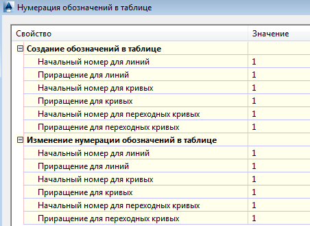

При создании обозначений дубликаты не создаются по умолчанию, даже если первый номер является дублирующим. Дубликаты можно добавить при помощи команды изменения нумерации.
Рисунок 19. Диалоговое окно управления обозначениями в таблицах
