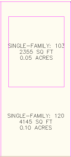

Если создать на основе замкнутой площади участок (например, многоугольник), полностью умещающийся внутри участка, его площадь будет вычтена из площади участка. В результате получаются два участка, причем один изолирован внутри другого, как показано на рисунке 1.
Рисунок 1. Площадь замкнутого участка вычитается из большего участка
