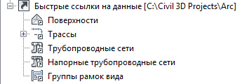

Быстрые ссылки на данные можно создавать только для поверхностей, трасс, профилей, трубопроводных сетей, напорных трубопроводных сетей и групп рамок видов. Они обеспечивают связи между чертежами без использования базы данных. При создании быстрых ссылок на данные из чертежа они появляются в узле "Быстрые ссылки на данные" дерева навигатора. Отсюда можно вставлять объект ссылки в другой открытый чертеж путем щелчка правой кнопкой мыши на его быстрой ссылке.
Рисунок 3. Представление быстрых ссылок в дереве Навигатора
