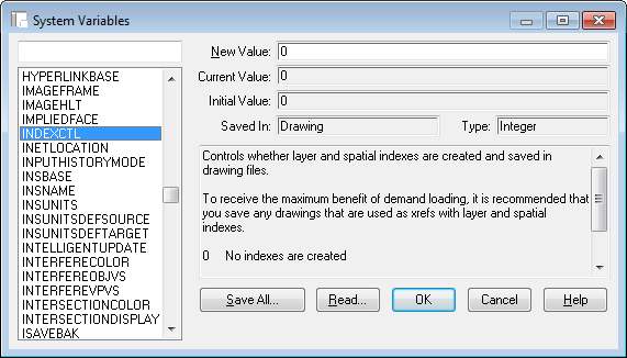

Доступ к редактору системных переменных
Для получения доступа к параметрам системных переменных AutoCAD введите в командной строке SYSVDLG или в рабочем пространстве Civil 3D выберите вкладку "Экспресс"панель "Инструменты""Системные переменные". Отображается следующее диалоговое окно (см. рисунок 14), в котором можно просматривать описания и изменять значения системных переменных.
Рисунок 14. Назначение системных переменных
Если над проектом работает большое количество специалистов, можно создать сценарий, который будет выполняться на каждом компьютере, унифицируя определенные настройки AutoCAD. Для этого необходимо задать значения системных переменных на одном компьютере и в диалоговом окне "Системные переменные" нажать кнопку "Сохранить все" . Настройки сохраняются в файле SVF или SCR, каждый из которых может быть запущен на другом компьютере для обновления данных. Для получения дополнительной информации нажмите кнопку "Справка" в диалоговом окне "Системные переменные".

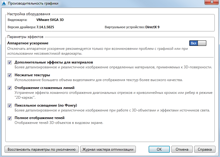

Производительность графики
Параметры производительности графики доступны при вводе команды AutoCAD ГРАФИКАНАСТР. При этом будет отображено диалоговое окно "Производительность графики", показанное на рисунке 15.
Рисунок 15. Параметры производительности графики
Можно также использовать команду -ГРАФИКАНАСТР в командной строке для доступа к дополнительным параметрам. Дополнительные сведения приведены в справке AutoCAD.
