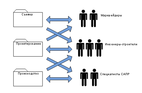

В любой проектной группе, и особенно в большой, можно организовать систему прав доступа к папкам проекта для защиты данных. Обычно права доступа для чтения или записи назначаются на уровне проекта, затем в рамках проекта ограничения применяются к вложенным папкам. Как правило, наиболее эффективно назначать права доступа группам, а не отдельным пользователям. Например, в проектную группу могут входить маркшейдеры, инженеры-конструкторы и технические специалисты САПР.
Рисунок 4. Пример организации прав доступа для группы
На рисунке 4 двунаправленные стрелки показывают доступ на чтение и запись, однонаправленные стрелки указывают доступ только для чтения.
Такой тип управления доступом является стандартной административной функцией в приложении Autodesk Vault. Права доступа можно настроить с помощью средства администрирования Autodesk Vault. Если Autodesk Vault не используется, права можно назначать в файловой системе Microsoft® NTFS на уровне папок с помощью параметров совместного доступа и безопасности. Консультации по разработке эффективной стратегии можно получить у вашего системного администратора. Для любой такой стратегии рекомендуется создать несколько групп пользователей или ролей и настроить для них доступ к папкам. Затем в группу добавляются отдельные пользователи, которым будут предоставлены соответствующие права. При необходимости их можно переместить в другую группу.
