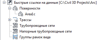

Шаблон проекта быстрых ссылок по умолчанию: значки в дереве Навигатора
