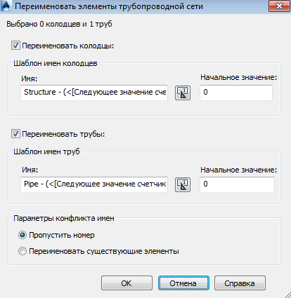

При создании элементов трубопроводной сети им автоматически присваиваются имена и номера. Если процесс именования/нумерации по умолчанию не предоставляет требуемых результатов (сами номера и/или направление нумерации), можно использовать команду "Переименовать элементы сети" для автоматического переименования и дополнительной повторной нумерации серии труб и колодцев. Выберите линейный ряд соединенных труб и колодцев, затем автоматически переименуйте их, чтобы облегчить работу с сетью. Данная команда позволяет избежать выполняемого вручную поиска и переименования компонентов.
Переименование элементов трубопроводных сетей
  1. На контекстной вкладке "Трубопроводные сети" выберите панель "Редактирование" "Переименовать элементы" .
    Можно выбрать переименование/изменение нумерации только труб, только колодцев или и того и другого.
  2. В чертеже выберите элементы для переименования и нажмите ENTER. Открывается диалоговое окно "Переименование элементов трубопроводных сетей" (рисунок 5).
Рисунок 5. Диалоговое окно для переименования труб и колодцев
