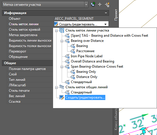

  3. На палитре свойств выберите раскрывающееся меню "Стиль меток линий", как показано на рисунке 13.
    Выбрать можно любую из существующих меток сегментов участка.
    Прим.:
    Общие стили меток линий тоже можно использовать для аннотации участков.
Рисунок 13. Имеющиеся стили меток линий участков
Общие стили меток линий можно применять и к участкам, и к характерным линиям, и к трассам. Их можно выбрать на панели "Добавление меток" вкладки "Аннотации".

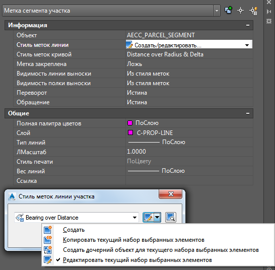

Палитра свойств также позволяет создавать стили меток при помощи функции редактирования текущего стиля. Это делает процедуру редактирования свойств стиля более простой, поскольку вам не приходится переходить на вкладку области инструментов.
В раскрывающемся меню стилей на палитре свойств выберите "Создать/Редактировать" (см. рисунок 13) для вызова диалогового окна "Стиль меток для линий объектов (участков)", показанного на рисунке 14.
Рисунок 14. Параметры стиля меток линий участков
