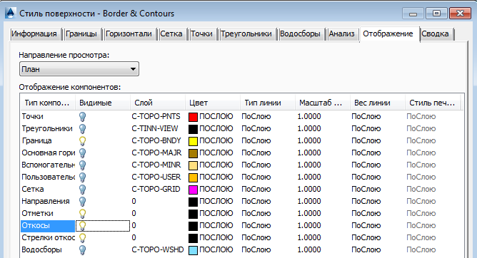

  1. На вкладке "Параметры" области инструментов разверните коллекцию "Стили поверхности" и дважды щелкните стиль "Горизонтали существующей поверхности".
  2. На вкладке "Отображение" щелкните значки ламп для включения или отключения компонентов "Основная горизонталь" и "Вспомогательная горизонталь".
  3. Щелкните значки ламп для включения видимости компонентов "Отметки" и "Стрелки уклона", как это показано на рисунке 7. Для параметра "Контур границы" оставьте значение "Видимый".
    Рисунок 7. Включение видимости компонентов отметок и уклонов
Теперь в чертежах отображаются границы, различия отметок (указываются цветом) и стрелки направления откосов, как это показано на рисунке 8. Линии горизонталей больше не отображаются. Эти изменения соответствуют компонентам, видимость которых включена в стиле поверхности "Проектный профиль".
