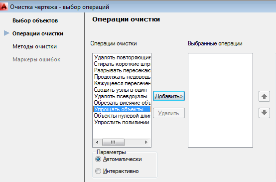

Утилита "Корректировка чертежа Map 3D"
Мощная утилита, разработанная для приложения Map 3D AutoCAD, также включена в AutoCAD Civil 3D. Она позволяет удалять повторяющиеся объекты, прореживать полилинии и выполнять многие другие операции очистки. Можно установить несколько параметров для проверки каждого действия. Обратитесь к инструментам очистки одним из следующих двух способов:
Открывается диалоговое окно "Очистка чертежа", как показано на рисунке 17.
Рисунок 17. Операции очистки чертежа Map 3D
Прим.:
Несмотря на то, что несколько операций можно выполнять одновременно, для лучшего контроля над процессом рекомендуется выполнять их по очереди.
