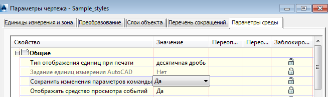

  1. На вкладке "Параметры" в области инструментов щелкните правой кнопкой мыши имя чертежа. Выберите "Редактировать параметры чертежа".
  2. Перейдите на вкладку "Параметры среды", разверните "Общие свойства". Задайте для свойства "Сохранить изменения параметров команды" значение "Да", как показано на рисунке 11.
    Рисунок 11. Использование параметров команды для задания стилей по умолчанию
