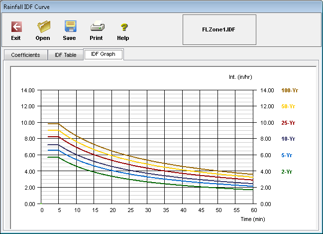

На рисунке 7 показаны диалоговое окно и график, полученный по одному из уравнений. На графике, представленном на рисунке 7, обратите внимание на кривую зависимости осадков (дюйм/ч) от времени.
Часто желательно задать для этих данных (дюйм/ч) постоянную скорость изменения во времени, в результате чего данные будут отображаться на графике в виде прямой линии, а не в виде кривой.
Рисунок 7. Кривая на графике по умолчанию

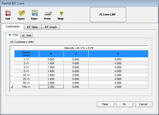

Рекомендуется воспользоваться преимуществами уравнения FHA и откорректировать значения для создания постоянной интенсивности. В этом уравнении, как показано на рисунке 8, есть три коэффициента, но только один из них будет иметь фактическое значение.
Коэффициенты уравнения - B, D и E. Следует задать значения D и E равными нулю (0). Значение В представляет собой интенсивность, выраженную в дюймах в час.
Рисунок 8. Настройка значений для постоянной интенсивности

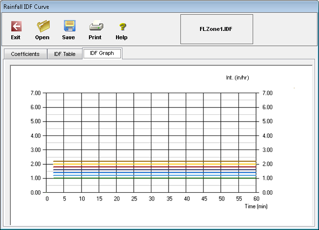

Полученный график, как показано на рисунке 9, представляет собой прямую линию, чего и следует ожидать для постоянной скорости изменения.
Рисунок 9. График, отображающий постоянную интенсивность
