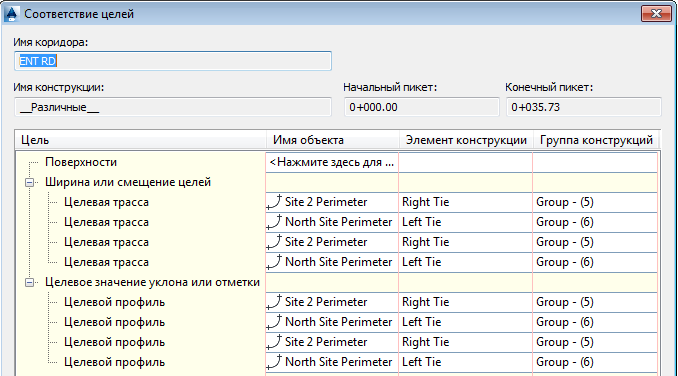

В этом примере кнопка "Цели" нажимается для элемента "Область(1)". В результате на экран выводится диалоговое окно "Соответствие целей", показанное на рисунке 33. Обратите внимание на объекты, упоминаемые как целевые.
Рисунок 33. Назначение характерных линий целевыми объектами
Для определенной целевой точки можно назначить любое количество целей, и AutoCAD Civil 3D просто сформирует связь с тем объектом, который встретится первым. В этом случае целью назначается характерная линия с именем "Периметр площадки2". Эта характерная линия определяет положение по горизонтали и по вертикали точек, которые связаны с задней поверхностью бордюра.
