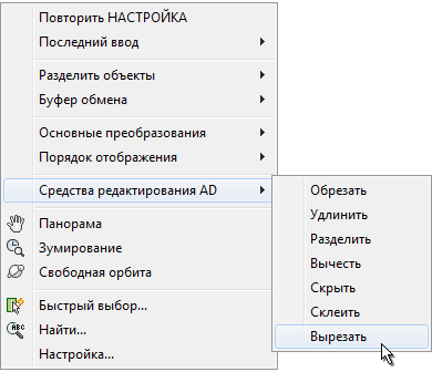

Перед тем как добавить данные полилинии горизонтали к поверхности, необходимо проверить, не содержит ли поверхность какой-либо рельеф, который не используется для целей проектирования. Если поверхность содержит подобный рельеф, то с помощью средств редактирования AD следует подрезать ненужные части горизонталей. Средства редактирования AD вызываются из контекстного меню (см. рис. 5), открываемого щелчком правой кнопкой мыши при отсутствии в чертеже выбранных объектов.
Рисунок 5: Местоположение средств редактирования AD
