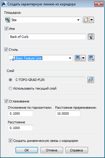

В диалоговом окне "Создать характерную линию из коридора" можно создать новую площадку и задать имя и стиль характерной линии.
Рекомендуется в диалоговом окне "Создать характерную линию из коридора" установить флажок "Динамическая связь", как показано на рисунке 35, с тем чтобы в этом примере при любом обновлении коридора выполнялось обновление профилирования в этой области. Кроме того, имеются параметры сглаживания, позволяющие управлять формированием характерной линии при ее прохождении вдоль криволинейной области. Более подробные сведения см. в разделе "Сглаживание характерной линии".

Важным характерным линиям рекомендуется присваивать имена, позволяющие различать их. В этом примере следует присвоить имя извлеченной характерной линии бордюра, поскольку она является ключевой для построения профилирования и ее местоположение следует определять без труда. Используйте для характерной линии информативное имя, например "Задняя поверхность бордюра".
После создания характерных линий можно отредактировать их имена с помощью команды "Свойства" или с использованием таблицы в Навигаторе. Также можно назначить шаблон имен для набора характерных линий.
