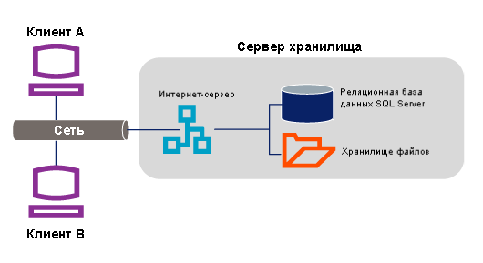

Можно настроить Autodesk Vault для работы на одной офисной площадке, как показано на рисунке 5.
Рисунок 5. Архитектура Autodesk Vault для одной площадки

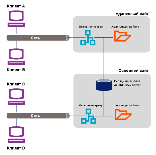

Autodesk Vault также может управлять данными проекта для пользователей на нескольких площадках, как если бы все они работали в одном офисе. Данная возможность обеспечивается за счет компонента для работы с несколькими серверами, который приобретается для Autodesk Vault отдельно.
Рисунок 6. Архитектура Vault для нескольких площадок
Как показано на рисунке 6, в конфигурацию Autodesk Vault для работы с несколькими площадками входит один экземпляр сервера SQL Server, управляющего файлами двух или нескольких площадок. Для каждой базы данных (также называемой "хранилищем") обычно существует копия на каждой площадке, чтобы облегчить совместное использование файлов, однако копируются не все файлы. Отдельные файлы передаются пользователям по мере необходимости. SQL Server отслеживает расположение копий файлов и обеспечивает их обновление или уведомление пользователей об изменениях. Задачи администрирования баз данных для всей сети можно выполнять с любого места.
Если предприятие размещается в нескольких офисах, преимущества Autodesk Vault для нескольких площадок в отношении управления данными и обеспечения безопасности очевидны.
