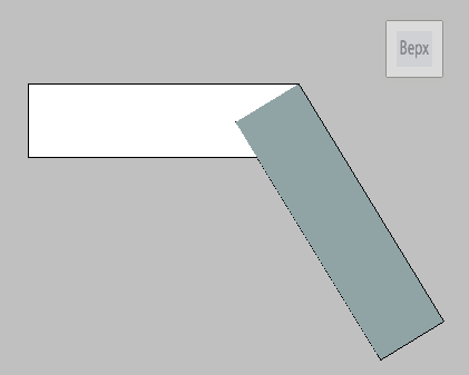

Два примера пересечения профилирования помогут лучше понять принципы создания объектов профилирования в AutoCAD Civil 3D. На рисунке 10 показан вид сверху для двух накладывающихся объектов профилирования. Левый сегмент имеет уклон 0 %, правый имеет уклон в 100 % при поперечном уклоне 2:1.
Рис. 10. Два пересекающихся объекта профилирования, вид сверху.
