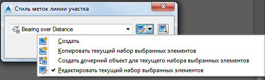

  1. Выберите метку, щелкните правой кнопкой мыши и выберите "Редактировать стиль меток".
  2. При этом открывается диалоговое окно "Стиль меток <объекта>" (см. рисунок 12), из которого можно выполнять множестов различных команд для создания нового стиля, копирования существующего стиля или дочернего стиля, либо для редактирования текущего выбранного стиля.
    Прим.:
    Доступ к компоненту интерфейса "Создание стиля метки" возможен при выборе команды "Редактировать текущий набор выбранных элементов".
Рисунок 12. Диалоговое окно для доступа к инструментам редактирования стиля меток
