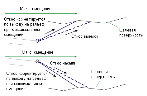

Данный элемент конструкции позволяет вставлять звено, удлиненное до целевой поверхности, с определенным пользователем значением откоса выемки или насыпи.
При необходимости для сохранения точки выхода на рельеф откос регулируется в пределах +/- смещения от базовой линии.
Можно также задать дополнительный облицовочный материал для звена выхода на рельеф и других звеньев ("Все звенья", "Звенья выхода на рельеф", "Только звенья насыпи" и "Нет").
Точкой привязки является точка отсчета звена, оканчивающегося выходом на рельеф. Данный компонент можно присоединить к правой или левой стороне.
Примечание: если не указаны другие единицы, все размеры приводятся в метрах или футах. Если значение поперечного уклона не указано в процентах (знак "%"), все значения поперечного уклона даны как отношение длины к высоте (например, 4 : 1).

Данный элемент конструкции используется для расчета точки выхода на рельеф для условий выемки. При определении точки выхода на рельеф ее смещение сравнивается со значением "Максимальное смещение". Если значение "Максимальное смещение" превышено, точка выхода на рельеф перемещается в максимальную точку смещения на целевой поверхности. Если точка выхода на рельеф не найдена, процесс повторяется для условия насыпи.
Если во время моделирования коридора названию смещения трассы в плане назначено значение "Максимальное смещение", это значение изменяется и приводится в соответствие со смещением трассы.

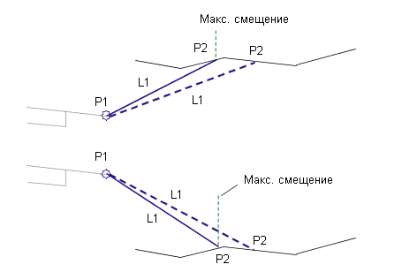

Данный элемент конструкции в режиме компоновки отображает пунктирными линиями откосы выемки и насыпи, удлиненные наружу на расстояние 3 метров или 10 футов. Звенья, оканчивающиеся выходом на рельеф, ограничиваются стрелками, направленными наружу.
В следующей таблице для этого элемента конструкции перечислены коды точек, звеньев и форм, для которых имеются назначаемые коды. Коды точек, звеньев или форм данного элемента конструкции, которым коды не назначаются, в таблице не приводятся.
Точка, Звено или Форма |
Код |
Описание |
P1 |
Отсчет Отсчет_Выемка или Отсчет_Насыпь |
Точка отсчета и точка отсчета для условий выемки или насыпи |
P2 |
Выход на рельеф Выхрельеф_Выемка или Выхрельеф_Насыпь |
Точка выхода на рельеф и точка выхода на рельеф для условий выемки или насыпи |
L1 |
Верх База отсчета |
L1 |
Верх База отсчета Выход на рельеф Выхрельеф_Выемка |
Звено, оканчивающееся выходом на рельеф, для сечения выемки |
L1 |
Верх База отсчета Выход на рельеф Выхрельеф_Насыпь |
Звено, оканчивающееся выходом на рельеф, для сечения насыпи |
