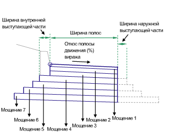

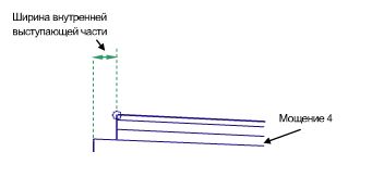

Каждый слой имеет собственные параметры создания выступов с внутренней и с наружной стороны. Внутренние и наружные выступы задают дополнительную ширину с наружной или внутренней стороны относительно расположенного непосредственно над ним слоя дорожного покрытия.
Пример 1
Ширина внутренней выступающей части покрытия = 0,5 м
Ширина наружной выступающей части покрытия = 0 м
При вставке справа

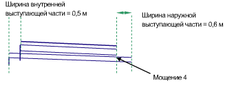

Пример 2:
Ширина наружной выступающей части покрытия = 0,6 м
При вставке справа
Ширина выступа всегда указывается как положительное значение.

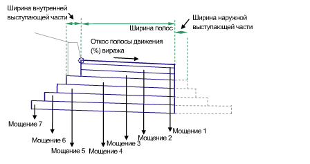

Ширина слоя покрытия может задаваться следующими способами:
Указанием ширины внутреннего и внешнего выступа слоя дорожного покрытия таким образом, что ширина слоя дорожного покрытия является расстоянием между внутренним и внешним смещениями.
Указанием ширины внутреннего выступа слоя дорожного покрытия и ширины дорожного покрытия таким образом, что наружный слой дорожного покрытия рассчитывается автоматически.
При использовании виража в случае изменения поперечного уклона покрытия требуется удаление перелома.
