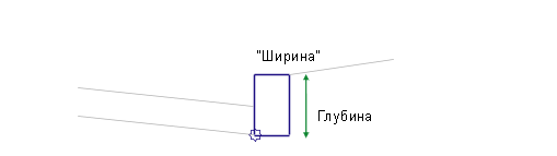

Элемент конструкции создает прямоугольную форму для простого бордюра с точкой привязки на нижней внутренней кромке бордюра.
Работа в режиме компоновки
В режиме размещения этот элемент конструкции прорисовывает форму бордюра в соответствии с заданными входными параметрами.

Диаграмма кодирования
