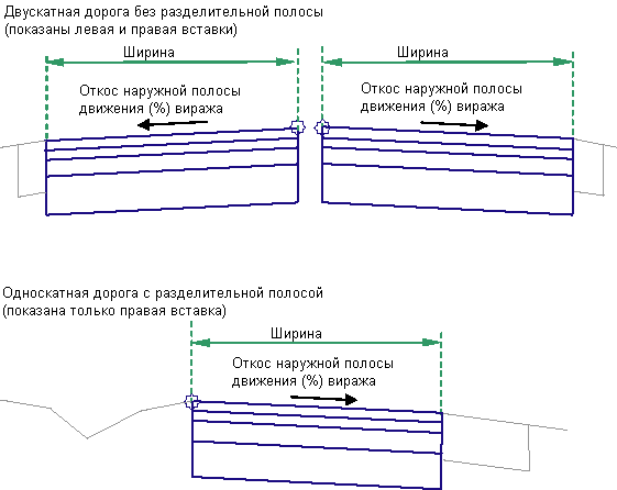

Данный элемент конструкции предназначен для создания представления поперечного сечения полосы движения, в котором для трассы базовой линии в моделировании коридора применяется значение поперечного уклона наружной или внутренней полосы виража.
Данный элемент используется для большинства дорог без разделительных полос или дорог с разделительными полосами, но без разрыва поперечного уклона полосы на любой из сторон. Он также используется для наружных или внутренних полос двускатных шоссе с разделительной полосой или шоссе с изломом. Конструкция дорожного покрытия соответствует стандартам, описанным в разделе "Конструкция замощенных участков дорожного покрытия" в Справке AutoCAD Civil 3D.
Расположение
Точка привязки находится на внутреннем крае полосы на проектной поверхности. Данный компонент можно присоединить к правой или левой стороне.

Поперечный уклон полосы виража определяется параметрами виража для трассы базовой линии. Можно определить значения поперечного уклона виража для полосы движения.
Проектная поверхность и параллельное основание с заданной шириной, глубиной и поперечным уклоном виража вставляются, начиная с точки привязки. Вертикальные звенья замыкают форму на одном из концов полосы.
Если во время моделирования коридора названию смещения трассы в плане назначено значение "Ширина", ширина полосы изменяется и приводится в соответствие со смещением трассы. Этот элемент конструкции может использоваться в конструкциях с осью вращения виража в разных типах одно- и двускатного дорожного полотна. Более подробные сведения приведены в разделе "Создание конструкции с поддержкой оси вращения виража".
Работа в режиме компоновки
Данный элемент в режиме компоновки отображает все звенья полосы, использующие входные параметры ширины и глубины при откосе -2%.
Если для параметра "Возможность вращения" установлено значение "Да", то специальные маркеры указывают потенциальные точки вращения на внутренней и наружной точках.
