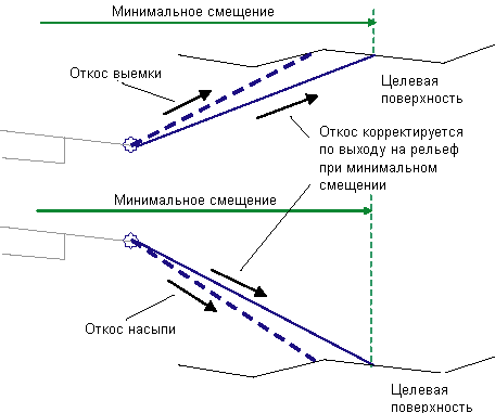

ВыходНаРельефМинимальноеСмещение
Данный элемент конструкции позволяет вставлять звено, выходящее на рельеф к целевой поверхности, с определенным пользователем значением откоса выемки или насыпи.
При необходимости, для сохранения точки выхода на рельеф откос регулируется в пределах минимального смещения от базовой линии.

Режим
Данный элемент конструкции используется для расчета точки выхода на рельеф в условиях выемки. При определении точки выхода на рельеф ее смещение сравнивается со значением "Минимальное смещение". Если точка выхода на рельеф находится в пределах значения "Минимальное смещение", то она перемещается в точку минимального смещения на целевой поверхности. Если точка выхода на рельеф выемки не найдена, процесс повторяется для условий насыпи.
Если во время моделирования коридора названию смещения трассы в плане назначено значение "Минимальное смещение", это значение изменяется и приводится в соответствие со смещением трассы.
Как и другие элементы конструкции выхода на рельеф, этот элемент конструкции дополнительно позволяет добавлять облицовочный материал. Можно задать три диапазона откосов. Тип 1 материала применяется, если откос звеньев доходит до заданного значения откоса. Второй тип материала применяется от откоса 1 до откоса 2. Соответственно, если откосы звеньев находятся между значениями откоса 2 и откоса 3, применяется материал 3. Если откосы звеньев более пологие, чем граница откоса 3, то материал не применяется.
Если к элементу конструкции добавляется облицовочный материал, то к звеньям, оканчивающимся выходом на рельеф, добавляются параллельные звенья с определенной толщиной. Измерение этого параметра толщины (например, "Толщина материала 1") выполняется перпендикулярно звену.Звенья нижнего уровня кодируются по базе отсчета, а звенья выхода на рельеф кодируются по верхнему краю. Формы, окаймленные этими материалами, кодируются с именем материала.
Прим.:
В AutoCAD Civil 3D 2010 и предыдущих версиях параметр "Толщина материала" измерялся по вертикали. В AutoCAD Civil 3D 2011 и более поздних версиях этот параметр измеряется перпендикулярно звену. Поэтому, если чертеж, содержащий эти элементы конструкции, созданные в AutoCAD Civil 3D 2010 и более ранних версиях, открывается в AutoCAD Civil 3D 2011 и более поздних версиях, при перестроении коридора (коридоров) этот параметр изменится и будет отражать новый режим функционирования. Любые отчеты по объемам земляных работ, в которых используется этот элемент конструкции, будут обновлены с учетом нового режима функционирования.
Работа в режиме компоновки
Данный элемент конструкции в режиме компоновки отображает пунктирными линиями откосы выемки и насыпи, удлиненные наружу на расстояние "Минимального смещения". Звенья, оканчивающиеся выходом на рельеф, ограничиваются стрелками, направленными наружу.
