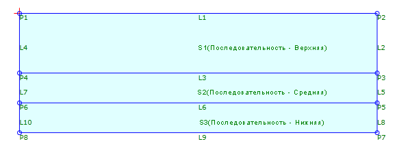

Пример
Пример использования этого элемента геометрии можно просмотреть в следующем образце файла PKT:
Sequence Example.pkt
В этом примере элемент конструкции состоит из трех последовательностей, образующих верхний, средний и нижний слои. Слой Sequence - Top (последовательность - верхний) создается первым, а затем на его основе строится слой Sequence - Middle (Последовательность - средний). Наконец, выполняется построение слоя Sequence - Bottom (Последовательность - нижний) на основе слоя Sequence - Middle (Последовательность - средний).
