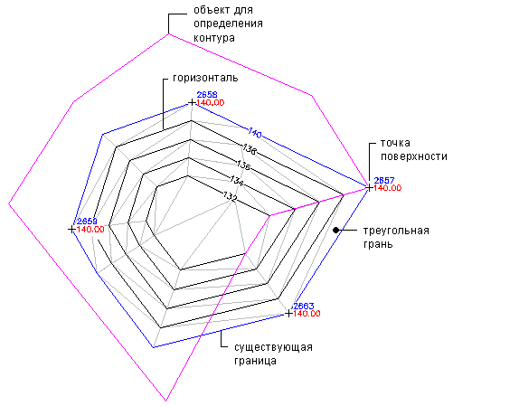

Границы поверхности определяются путем выбора имеющихся на чертеже многоугольников. Описание поверхности отображает численный код и список вершин для каждой границы.

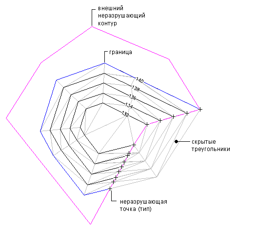

Поверхность перед добавлением неразрушающей внешней границы
Воздействие неразрушающей внешней границы
