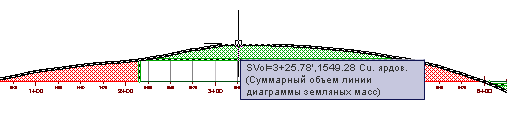

  1. Увеличьте масштаб отображения области диаграммы земляных масс в левой части диаграммы.
    Обратите внимание, что самая высокая точка зеленой области перемещения по смете находится на пикете 3+25. Это точка уклона, в которой перемещение по смете переходит от выемки к насыпи. В зависимости от состояния площадки точки уклона могут быть логическими местоположениями для резервных карьеров и мест сброса отходов, которые могут уменьшить или аннулировать превышенного перемещения.
  2. На пикете 3+25 наведите курсор на линию диаграммы земляных масс.
    Обратите внимание, что в подсказке отображается номер текущего пикета (3+25) и объем (примерно 1500.00 кубических ярдов).
  3. Выберите линию диаграммы земляных масс. Щелкните правой кнопкой мыши. Нажмите "Свойства линии диаграммы земляных масс".
  4. В диалоговом окне "Свойства линии диаграммы земляных масс" перейдите на вкладку "Параметры выравнивания".
  5. В области "Добавление/удаление резервных карьеров и мест сброса отходов" нажмите "Добавить место сброса отходов".
  6. В ячейке "Пикет" введите 325.
    Это номер пикета в точке уклона для объема над линией перехода выемки в насыпь.
  7. В ячейке "Вместимость" введите 1500.
    Это приблизительное значение объема (1500.00 кубических ярдов) в точке уклона.
  8. Нажмите кнопку "ОК".
    Объем выемки выше линии перехода выемки в насыпь полностью относится к перемещению по смете. Обратите внимание, что теперь ниже линии перехода выемки в насыпь находится красный объем превышенного перемещения. В следующей процедуре выравнивается объем насыпи.

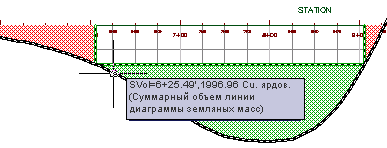

  1. Ниже линии перехода выемки в насыпь увеличьте изображение пикета 6+25 на линии диаграммы земляных масс.
    Обратите внимание, что это изображение находится рядом с точкой, в которой объем превышеного перемещения (красного цвета) и объем перемещения по смете (зеленого цвета) соответствуют линии диаграммы земляных масс. При изучении этого пикета на профиле видно, что он также является относительно плоским сечением существующей поверхности грунта. Хорошим местоположениями для резервных карьеров и мест сброса отходов также могут быть плоские области.
  2. На пикете 6+25 наведите курсор на линию диаграммы земляных масс.
    Обратите внимание, что в подсказке отображается номер текущего пикета и объем, который равен примерно 2000.00 кубических ярдов.
  5. В области "Добавление/удаление резервных карьеров и мест сброса отходов" нажмите "Добавить резервный карьер".
  6. В ячейке "Пикет" для резервного карьера нажмите .
  7. На чертеже выполните панорамирование левой части так, чтобы были видны коридор и поверхность. Щелкните возле пикета 6+25 на коридоре.
    Обратите внимание на отсутствие горизонталей поверхности в области вокруг пикета 6+25. Это указывает на то, что область является относительно плоской.
  8. В ячейке "Вместимость" для резервного карьера введите 2000.
    Это примерный объем, отмеченный на шаге 2.
  9. Нажмите кнопку "ОК".
    Объем насыпи ниже линии перехода выемки в насыпь полностью относится к перемещению по смете.
