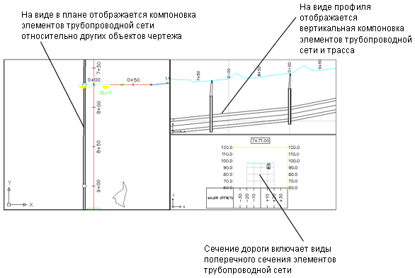

Видовые экраны трубопроводной сети
На этой иллюстрации показаны 3 видовых экрана: трубопроводная сеть на виде в плане, вид профиля для некоторых труб и колодцев сети и вид сечения, отображающий те же элементы.
Слева показан сегмент трубопроводной сети, состоящий из двух колодцев-люков, соединенных трубами. Элементы сети расположены на определенном расстоянии смещения от трассы и изображены на виде профиля, созданном с помощью этой же трассы (правая верхняя панель). С помощью помещенной в пикет 7+71 оси сечения создан вид сечения (правая нижняя панель), отображающий вид поперечного сечения элементов трубопроводной сети, расположенных в пикете.
Изменять расположение элементов трубопроводной сети можно вручную при помощи ручек на виде в плане или на виде профиля, а также непосредственно редактируя их свойства.
Виды компоновки, профиля и сечения сегмента трубопроводной сети
