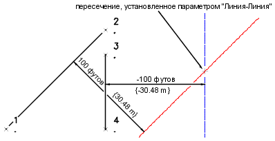

Можно найти точку пересечения двух линий, проведенных из существующих точек. После обнаружения пересечения можно сохранить его, задав идентификатор новой точки.

LNLN 1 2 100 3 4 -100
! INTERSECTION # 1 NORTH:158.578644 EAST:300.000000
Определяется пересечение между линией, проведенной через точки 1 и 2 со смещением 100 футов вправо и линией, проведенной через точки 3 и 4 со смещением 100 футов влево.
