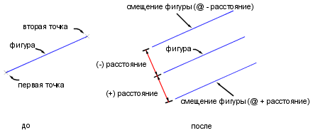

Существующую фигуру можно сместить на определенное расстояние. Положительное значение соответствует смещению вправо, а отрицательное - смещению влево.
выберите пункт "Окно команд модуля "Геодезия". OFFSET [фигура] [расстояние]

OFFSET EASTERN_AVE 15.240
OFFSET EASTERN_AVE -6.096
На следующем рисунке показана команда "Смещение фигуры":
