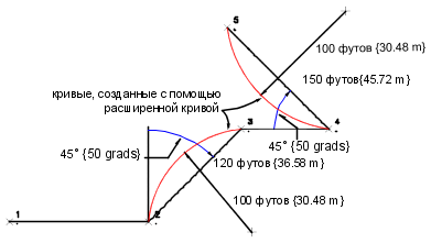

Создайте кривую, не являющуюся касательной, с помощью точки радиуса и конечной точки кривой.
"Окно команд модуля "Геодезия". XC PTS [радиус] [точка радиуса] [конечная точка]
NE 1 1000 1000
NE 2 1000 1200
NE 3 1084.8528 1284.8528
NE 6 985.8579 1298.9949
BEG ROADCL
PT 1
PT 2
XC PTS 100 6 3
FIG DD 0 100
SET 4
XC AD 100 45 150
SET 5
END
Далее показаны примеры двух кривых, не являющихся касательными:
