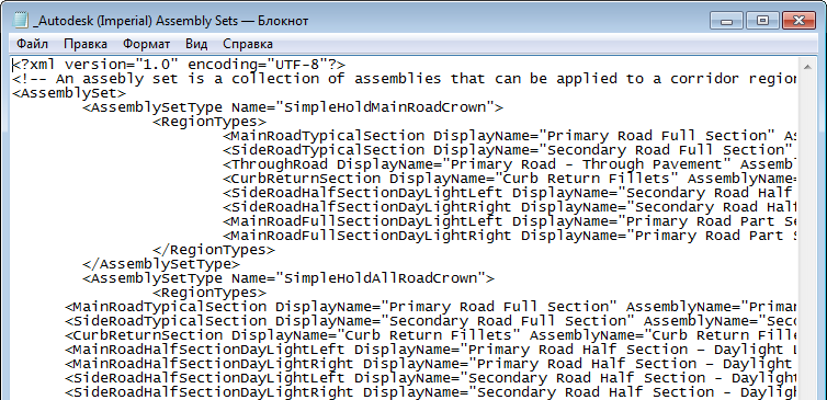

набор конструкций Группа конструкций, предназначенная для использовании в перекрестке конкретного типа. Набор конструкций определяется в файле набора конструкций.
файл набора конструкций Файл в формате .xml с информацией, которая определяет конструкции, входящие в набор конструкций. Файл набора конструкций содержит имена объектов-конструкций, путь к папке, в которой хранятся чертежи отдельных конструкций, и другую информацию о конструкциях, входящих в данный набор. Этот файл .xml выполняет главным образом функции указателя (на основе ссылок). Он не содержит фактических данных чертежей конструкций.
имена объектов-конструкций Имя каждого из объектов-конструкций, относящихся к данному набору, хранится в файле набора конструкций. Следует учитывать, что файл набора конструкций не содержит данных объектов-конструкций; в нем представлена только информация, позволяющая найти эти данные средствами AutoCAD Civil 3D (имя конструкции и имя файла чертежа, содержащего объект-конструкцию).
чертежи конструкций Каждый объект-конструкция, относящийся к набору конструкций, сохраняется также в файле чертежа конструкции. Файл чертежа конструкции содержит один объект-конструкцию. Как правило, имя файла чертежа конструкции совпадает с именем объекта-конструкции. Например, для объекта-конструкции с именем Secondary_Road_Half_Section _Daylight_Left соответствующему файлу чертежа конструкции присваивается имя Secondary_Road_Half_Section _Daylight_Left.dwg. Файл чертежа конструкции, связанный с каждым из объектов-конструкций, которые относятся к данному набору конструкций, также хранится в этом наборе.

На следующем рисунке показано содержимое файла набора конструкций по умолчанию, входящего в состав AutoCAD Civil 3D.
