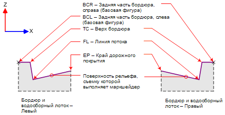

На следующей иллюстрации представлен пример определений объектов:
На следующей иллюстрации показаны данные коды объектов:
