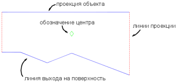

Объект профилирования обычно состоит из проекции объекта, линии выхода на рельеф, проецирующих линий и грани.
Проекцией объекта может являться разомкнутая или замкнутая фигура. Проекция объекта должна быть характерной линией, линией земельного участка или результирующей линией выхода на рельеф для другого профилирования.
Грань представляет собой площадь, ограниченную линиями, определяющими объект профилирования. Она помечена маркером центра.

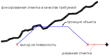

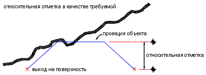

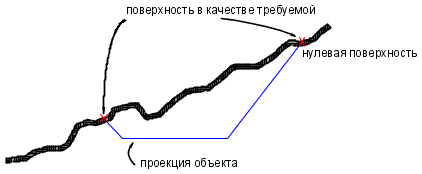

Целью при профилировании может быть поверхность, расстояние, высота, или относительная высота.
Вид в плане на объект профилирования
