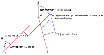

Можно найти точку пересечения двух бесконечных линий, проведенных из существующих точек.
После обнаружения пересечения можно сохранить его, задав идентификатор новой точки.

    AZAZ [точка 1] [азимут 1] [смещение 1] [точка 2] [азимут 2] [смещение 2]
Пример командной строки
NE 1 100 100
NE 2 200 200
AZAZ 1 50 10 2 183.3333 -20
! INTERSECTION # 1 NORTH:186.991377 EAST:219.229524
Пересечение определяется между азимутом 50,000, проведенным из точки 1 с расстоянием смещения 10 единиц вправо, и азимутом 183,3333, проведенным из точки 2 с расстоянием смещения 20 вправо.
