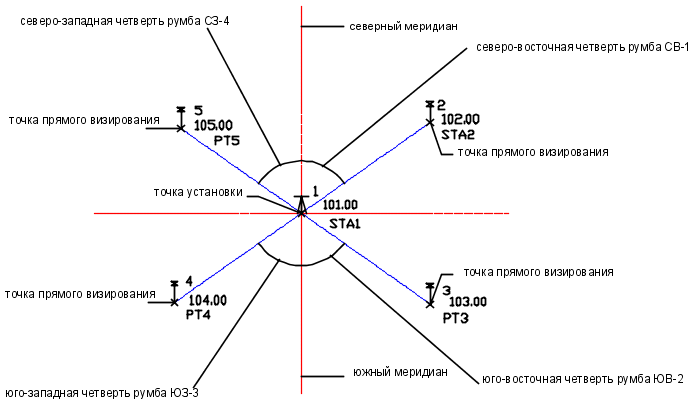

Направление — это угол, измеренный от северного или южного меридиана.
Направление может быть записано в формате румба или азимута. Оно должно определяться от существующей опорной точки к другой точке (либо к искусственной точке, либо к другой опорной точке).
Румб не превышает 90 градусов (PI/2 радиан или 100 градов), он измеряется по часовой стрелке в квадранте СВ, против часовой стрелки -- в квадранте ЮВ, по часовой стрелке -- в квадранте ЮЗ и против часовой стрелки -- в квадранте СЗ.

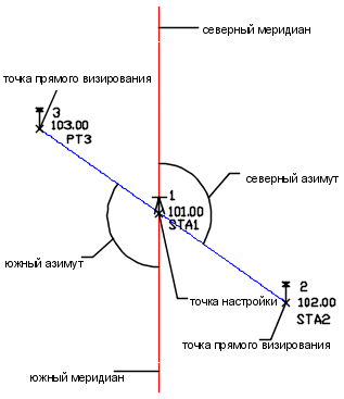

Азимут измеряется по часовой стрелке от северного или южного меридиана и всегда меньше либо равен 2PI.
